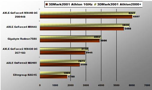

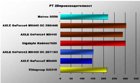

За тестване на видеокартите използвах 3Dmark2001SE, тъй като все още това е най-обективния тест за видеокарти – Aquanox е твърде специализирана, а Quake и Vulpine са стари. Глупаво е твърдението, че е по-рентабилно за DX8 тест да се използва MaxPayne – та нали game3 в 3Dmark2001 си е Max – та дори и по-тежък. Трудно е да се тества 2D, но в PerformanceTest има секция специално за тестване на 2D-работата на екрана – ето тук се убедих в “легендарното” представяне на Matrox и Ati – когато става въпрос за работа с 2D графика (не говоря за capture или видео) явно нещата са се променили!!! Резултата на Matrox-a е от готовите резултати на теста – и е правен на машина с Athlon1800+ и 1GB DDR RAM!
